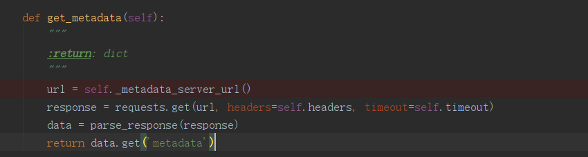

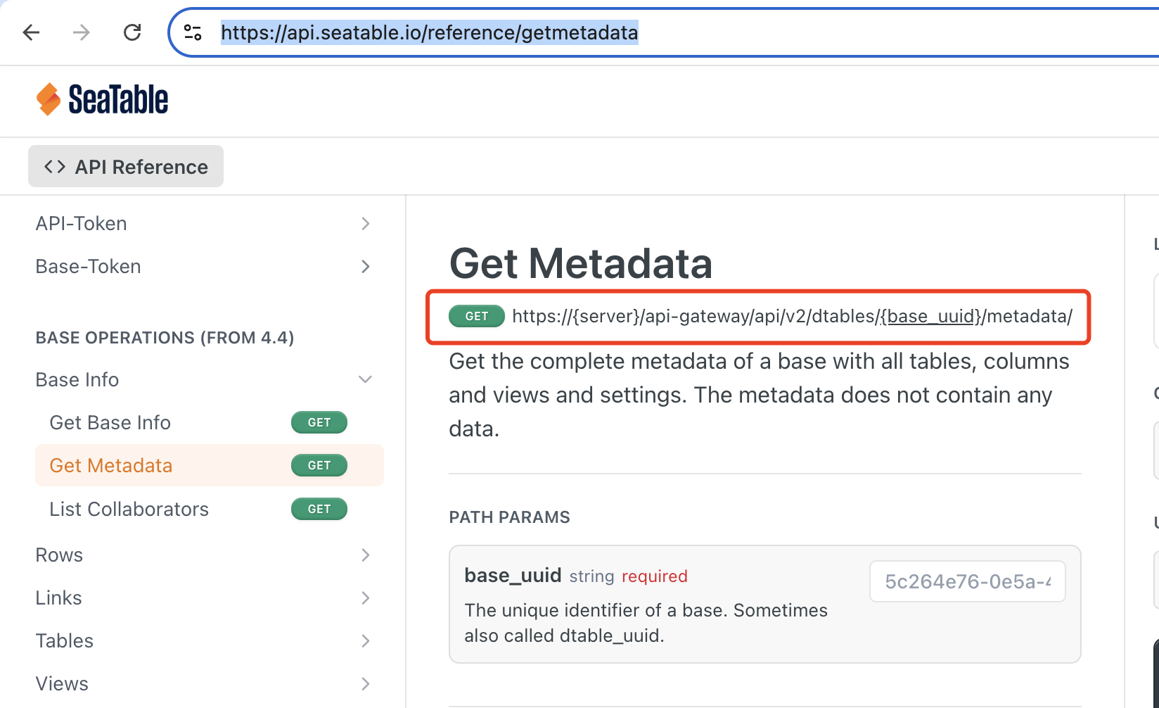

目前最新的接口应该是如下截图所示
如果你用的最新版本的 seatable-api Python 库,应该是会自动使用这个正确的 API 地址的。可以看下你的 seatable-api Python 库是否是最新的版本。
