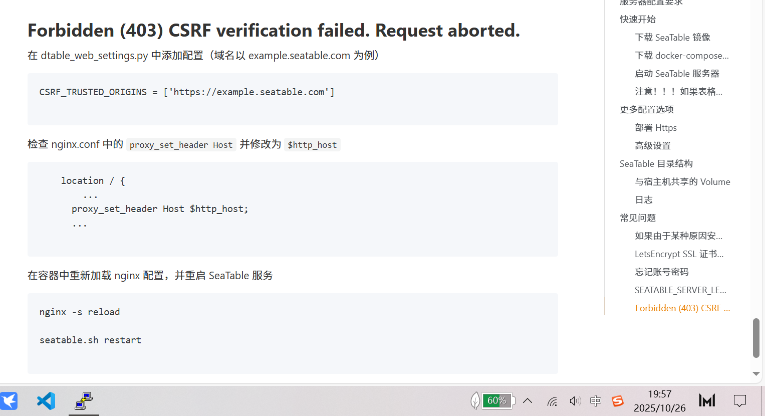

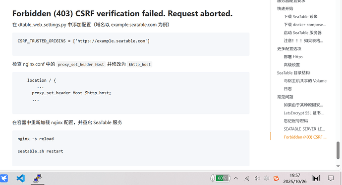

最近使用docker部署3.4开发者版本后,正常内网可以打开和创建表,但使用npm反代,外网出现403Forbidden,按照官方教程修改,配置文件添加以下修改部分,也重新启动,但不起作用,依然是403外网错误,请各位大佬给于指点,应该如何修改操作
您使用外网访问后,是登录有问题还是打开表格有问题。 处了您们添加CSRF配置之外,您们还需要把env 和datable_web.setting.py 内网IP改成您们的外网IP。重启试试
