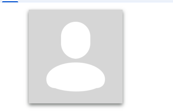

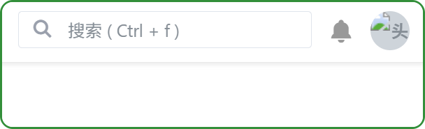

1、默认管理员用户头像不显示,上传后可显示。

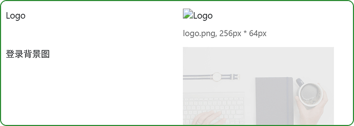

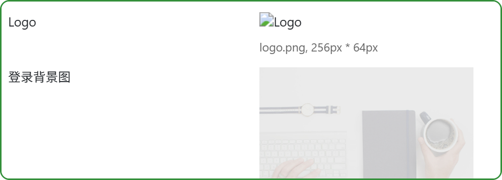

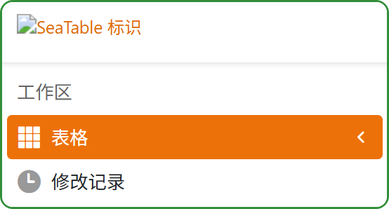

2、品牌定制自定义Logo尺寸及格式都正确,但上传后不显示,重启后也是,访问图片链接( https://xxx.xxx.xxx/media/custom/xxx.png )显示404,但是数据目录(/seatable/seahub-data/custom)是有logo图片的。

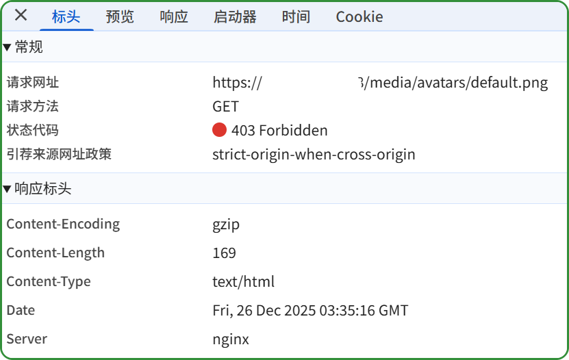

问题1: 安装后,默认头像是这样的
问题2 :本地测试没有问题,您可以尝试在重新上传一下试试, 404 报错是路径错误

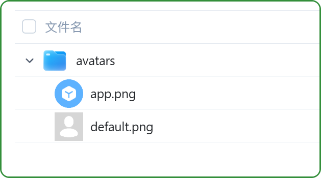

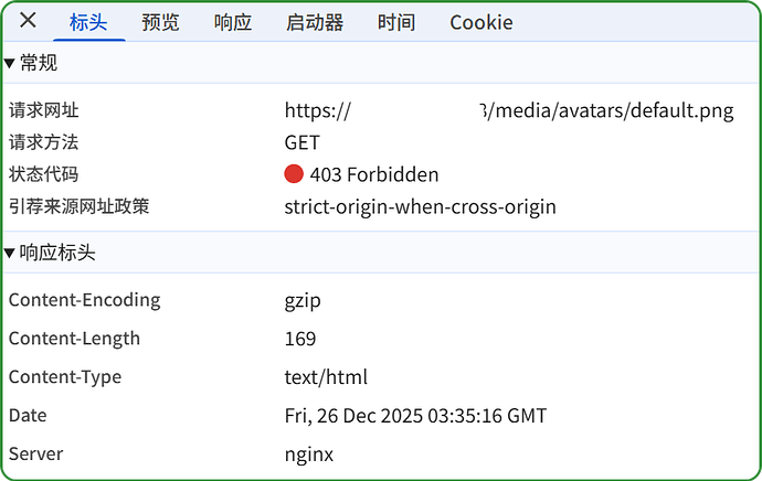

1. 默认头像图片加载不出来的问题:
清除本地数据,重新部署多次,使用反向代理访问以及内网IP端口访问,结果一样,加载默认头像网络报错如下:

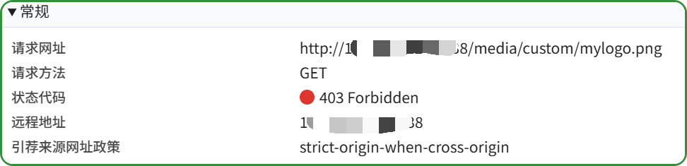

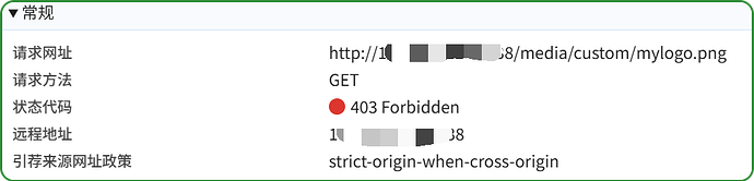

2. 自定义logo加载不出来的问题:
上传前seahub-data目录的文件:
上传后seahub-data目录的文件:
加载logo报错
logo信息:

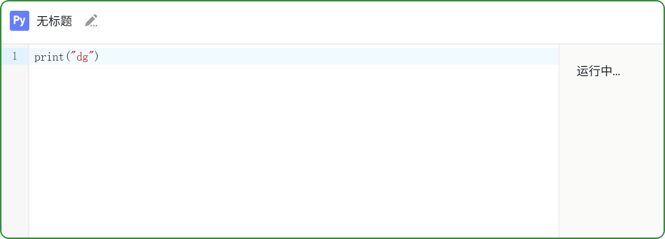

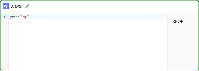

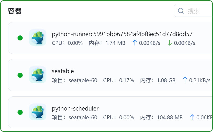

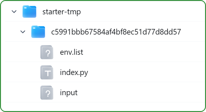

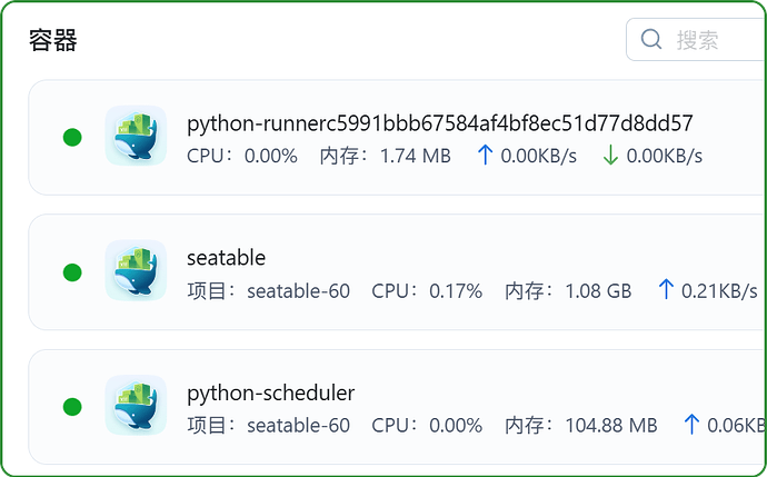

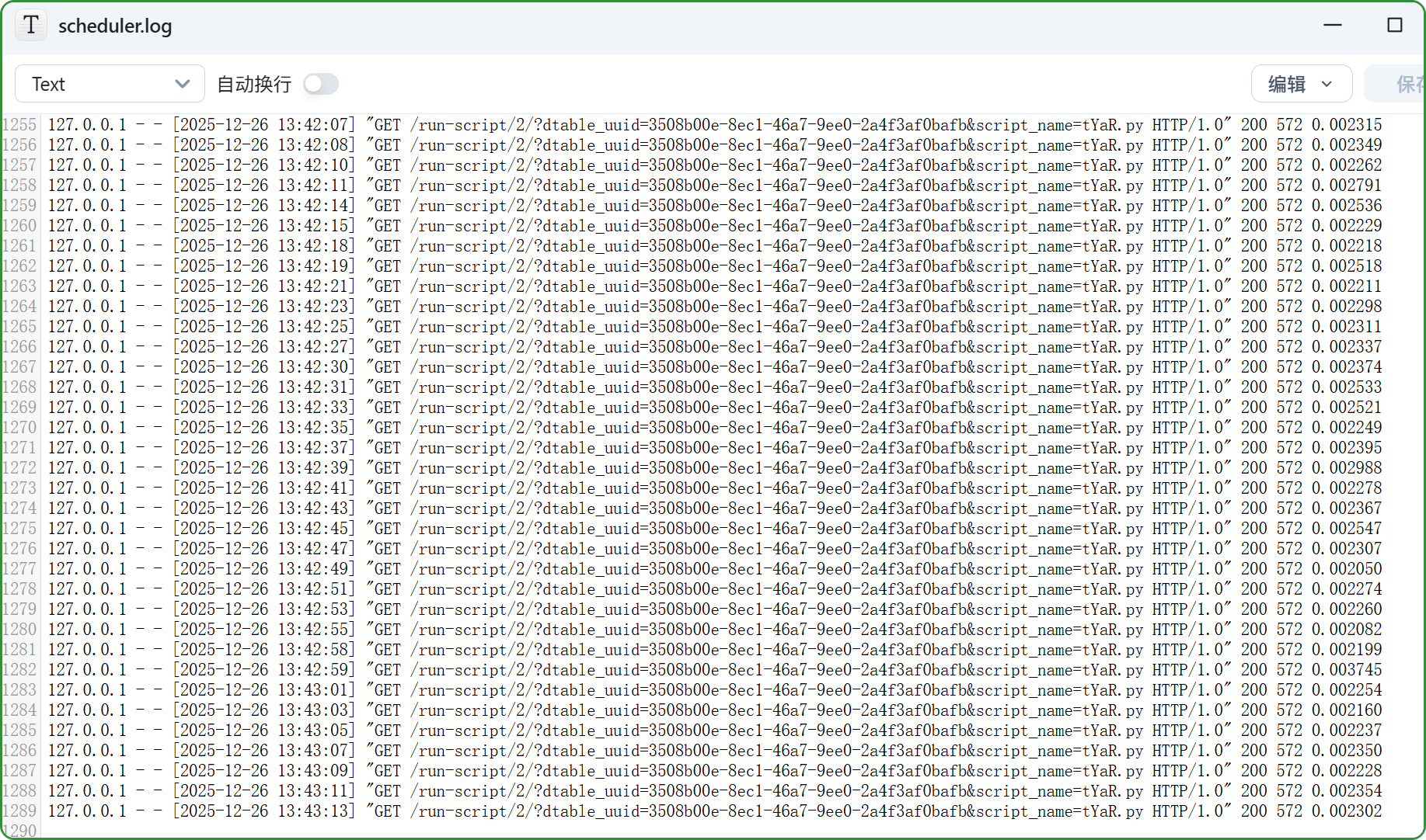

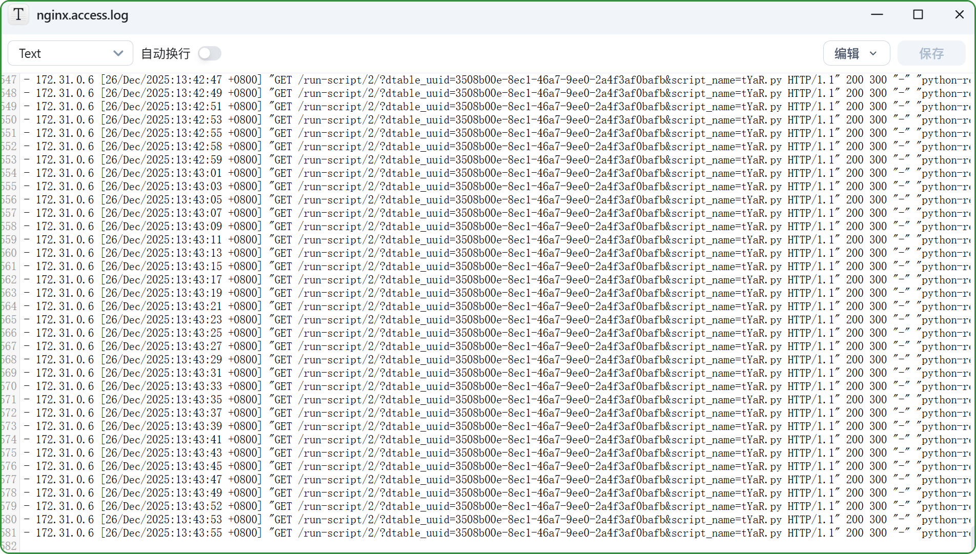

5. 新的问题1:
新建脚本,脚本类型为python,内容为print("Hello World!"),点击运行后python-starter新建了一个python-runner容器,各个python容器的日志和文件看起来都正常,但是脚本却是一直在运行中,没有停止,也没有结果,此时若要停止该compose stack,必须手动停止新建的python-runner容器。compose文件附在文末,现象截图如下:
