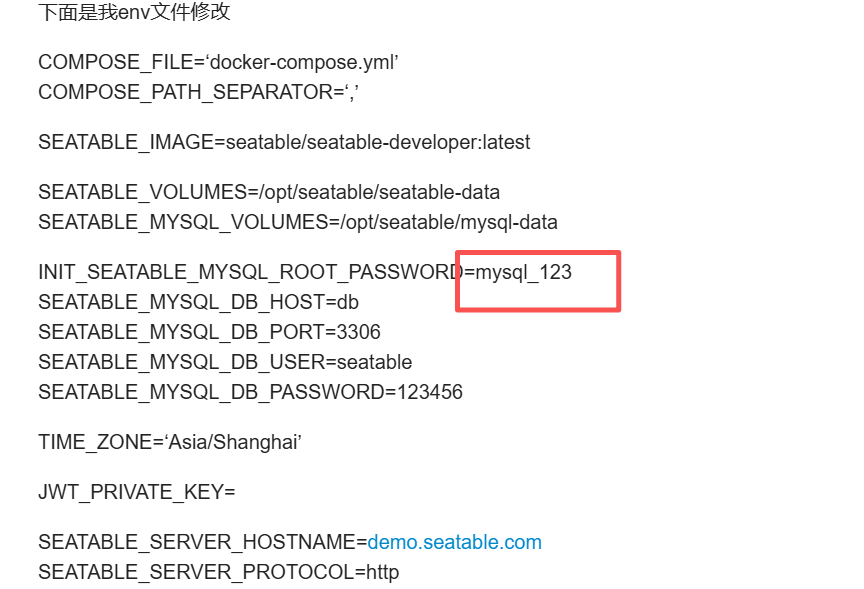

部署一直显示 mysql密码问题
error while interpolating services.seatable-server.environment.: required variable SEATABLE_MYSQL_DB_PASSWORD is missing a value: Variable is not set or empty
下面是我env文件修改
COMPOSE_FILE=‘docker-compose.yml’
COMPOSE_PATH_SEPARATOR=‘,’
SEATABLE_IMAGE=seatable/seatable-developer:latest
SEATABLE_VOLUMES=/opt/seatable/seatable-data
SEATABLE_MYSQL_VOLUMES=/opt/seatable/mysql-data
INIT_SEATABLE_MYSQL_ROOT_PASSWORD=mysql_123
SEATABLE_MYSQL_DB_HOST=db
SEATABLE_MYSQL_DB_PORT=3306
SEATABLE_MYSQL_DB_USER=seatable
SEATABLE_MYSQL_DB_PASSWORD=123456
TIME_ZONE=‘Asia/Shanghai’
JWT_PRIVATE_KEY=
SEATABLE_SERVER_HOSTNAME=demo.seatable.com
SEATABLE_SERVER_PROTOCOL=http
SEATABLE_SERVER_LETSENCRYPT=False
SEATABLE_SSL_PORT=
INIT_SEATABLE_ADMIN_EMAIL=admin_email@seatable.com
INIT_SEATABLE_ADMIN_PASSWORD=admin_passowrd
应该您这里设置测参数程序没有读取出来,您看一下下划线是英文输入法的吗? 我看下划线和1 之间有空格,您更换一个没有下划线的试试
我也遇到这样的问题,您解决了吗?
找到原因了,官网提供的env文件文件名是错误的。应该改为.env而不是原来的env。少了一个点。
还是报错:
