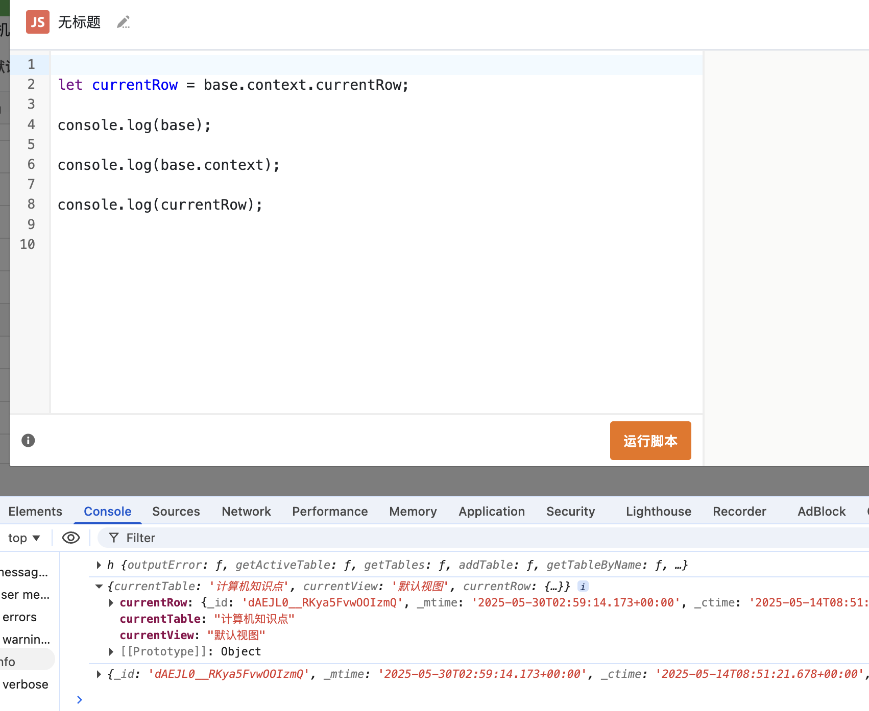

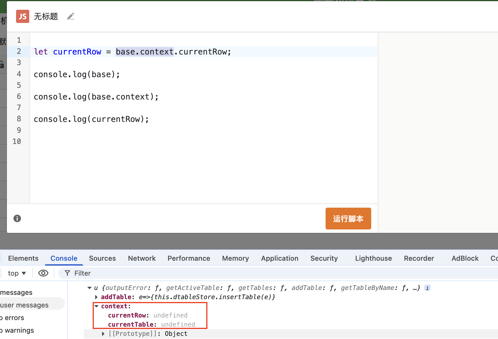

这段脚本执行有问题了,我之前的JavaScript脚本都是正常运行的,这两天,突然就无法获取当前行了。是不是运行环境哪里发生了改变呢?(我是团队收费版和团队免费版两个版本都有,都有这个问题)

这个问题算很严重了,直接导致系统无法运行.2天了都没有回复吗?

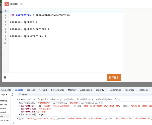

@chan Javascript脚本你可以正常运行吗?
